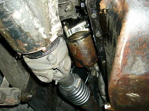

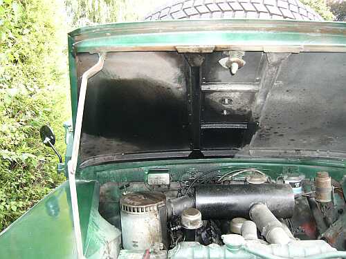

bei meinem 2,25 L diesel in der serie 2a drückt es irgendwo - beim entlüftungs-/einfüllstutzen? - das Öl raus. der motorraum schaut aus wie sau!
laut Ölmessstab scheint aber ölstandsmäßig alles korrekt zu sein, und doch dünkt es mich, dass da zuviel drinnen ist. wieso sonst sollte es das Öl oben rausschaufeln???
ich hab mal 2 foddos, eines in den motorraum (mann/frau beachte die motorhaube!), und eines von unten gemacht, um das auch zu dokumentieren.
bin am dauerabwischen, um nicht die gesamte umwelt zu versauen, markieren ist ja normal, aber was das nun für flecken hinterläßt ... <img src="http://www.viermalvier.de/forum_php/images/graemlins/graem-yuk.gif" alt="" />

Scherz beiseite, ich glaube nicht das dein Ölpeilstab spinnt, ich denke das ganz einfach der Motor verbraucht ist und die Kompression in die Ölwanne geht, von dort aus dann ganz einfach der luftstrom das öl mitreißt und über die kurbelgehäuseentlüftung oder den ölpeilstab nach draußen gelangt.

Hab zwar noch nie davon gehört, dass ein Ölmessstab nicht stimmt. Aber um dies herauszufinden einfach öl ablassen, neues nach handbuch rein und schauen was das stäbchen so sagt.
Sorry aber was besseres fällt mir nicht ein.

danke, ja das werde ich wohl dieses monat mal machen. jährliche plakette ist sowieso fällig.
kompression ist ansich in ordnung, motörchen springt jedesmal (!) beim ersten mal an. druckanzeige zeigt immer gut 50-70 an.

vielleicht sollte ich noch dazu sagen/schreiben, dass diese sauerei quasi adhoc kam. nämlich 1-2 tage nachdem mir der stab vermeintlich zuwenig öl verkündete und ich - logischerweise - ebensolches nachgoss.
auch noch dazu - die V-Max von 85-90 (kmh, was sonst) und die bärenkraft mit 62 (PS, no na...), mit der die karre anschiebt, blieb ebenfalls gleich mit den letzten 12 monaten. also kein leistungs- und etc.-verlust zu vermerken. auch der verbrauch von 10 ist unverändert. (litern auf 100 [km]! [extra für azeh <anm. der red.>])
eben bloss die ölige sauerei unter der motorhaube ist neu. <img src="http://www.viermalvier.de/forum_php/images/graemlins/dooya004.gif" alt="" />

dann klopft dir die kurbelwelle das zeug schaumig,
absaugen oder rauspiffkern lassen und als korrosionsvorsorge begreifen.
