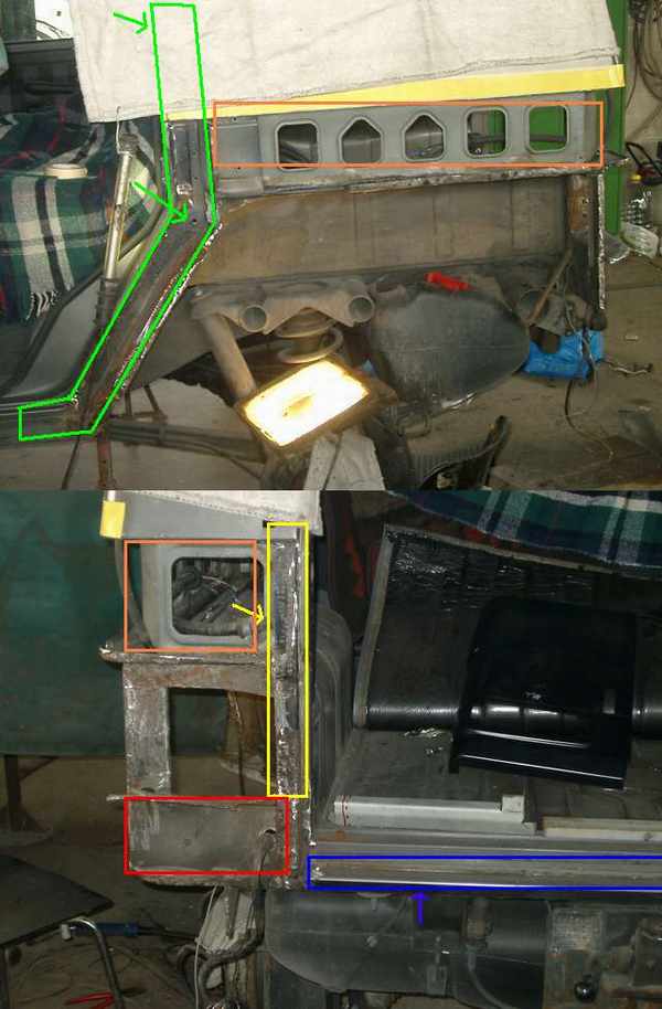

Hmm, ich habe mal, extra nur für Dich, bei meinem G die Seitenverkleidung rausgeschnitten, um Dir zu zeigen, wo die Hohlräume sind <img src="http://www.viermalvier.de/forum_php/images/graemlins/nuts.gif" alt="" />
[*] Orange: Erreichst Du durch Ausbau der Seitenverkleidung (innen oder außen <img src="http://www.viermalvier.de/forum_php/images/graemlins/grin.gif" alt="" />)
[*] Gelb: Wenn die Verkleidung an der Ecke raus ist, kommst Du hier gut ran. Alternativ sind in der D-Säule Öffnungen
[*] Blau: Unten unterm Schweller sind Öffnungen
[*] Rot: Rücklicht ausbauen...
[*] Grün: Hier kommst Du durch die Befestigungslöcher der Gurte dran (oder Blech abnehmen <img src="http://www.viermalvier.de/forum_php/images/graemlins/wink.gif" alt="" />), geht bis in den Türschweller

460, 300GD. Bj ´88
Nach einer verpfuschten Unfallreparatur <img src="http://www.viermalvier.de/forum_php/images/graemlins/wut.gif" alt="" /> ist Wasser im Bereich der 5-eckigen Öffnungen des inneren Seitenblechs zwischen äußerem Seitenblech und Radlauf eingedrungen, und hat sich von dort nach vorne und hinten verteilt <img src="http://www.viermalvier.de/forum_php/images/graemlins/bad.gif" alt="" />

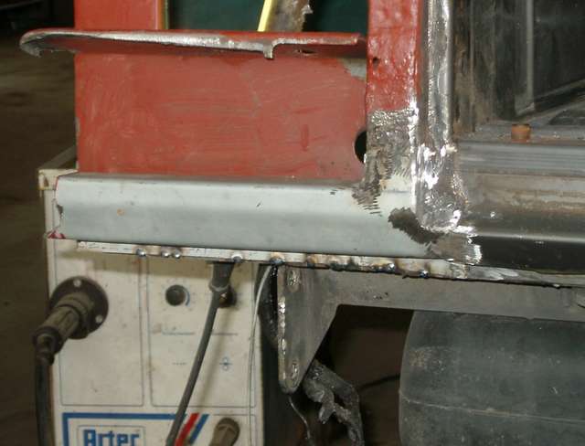

Ich habe das innen (grüner Bereich) mit 3 Blechstreifen zu geschweißt. Ok, schön ist was anderes, aber hauptsache rostfrei und dicht. Von dem Karosserie Silikon nehme ich immer reichlich [Linked Image].
Vielleicht solltest Du besser erst außen alles zu machen und zum Schluß das innere Blech reindengeln.

werde das Blech dann wohl selber anfertigen, dann weiß ich wenigstens, daß es paßt, und nicht sofort wieder rostet...
Daß es das Blech für die Hecktür unten nicht gibt liegt einfach daran, daß es bei der Herstellung der Tür kein einzelnes Blech ist, sondern die Außenhaut der Tür ein einziges Teil ist. Bei dem von mir gesuchten Blech ist das anders, das ist im Grunde schon ein einzelnes Blech, daß dann eingeschweißt wird...
Naja, wenn DC halt keinen Umsatz machen will... <img src="http://www.viermalvier.de/forum_php/images/graemlins/conf44.gif" alt="" />
(Verstärkung hinten links, jetzt 2mm beidseitig galvanisch verzinktes Blech <img src="http://www.viermalvier.de/forum_php/images/graemlins/wink.gif" alt="" />)
