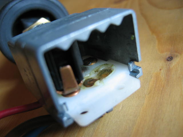

Hat sich erledigt ... <img src="http://www.viermalvier.de/forum_php/images/graemlins/grin.gif" alt="" />
Das der Lichtschalter nichteinmal 8 Jahre schafft ist schwach ....... <img src="http://www.viermalvier.de/forum_php/images/graemlins/bad.gif" alt="" />
... den hats förmlich über die Zeit verschmolzen ...
nicht wild aber seht selbst ... die Kontakte sind ins Plastik eingeschmolzen ... null Kontakt ...

Warum lese ich immer wieder, dass die Kontakte im Lichtschalter "eingeschmolzen" sind? <img src="http://www.viermalvier.de/forum_php/images/graemlins/confused.gif" alt="" />
Kommt es durch Feuchtigkeit zum Kurzschluss oder was ist die Ursache??? <img src="http://www.viermalvier.de/forum_php/images/graemlins/schild11.gif" alt="" />
Posts: 516
Posts: 516
Problem ist, das der gesammte Strom für die Beleuchtung über den Schalter läuft. Relais für Abblend und Fernlicht dazwischen und gut ist. Dann hält der Schalter auch 20ig und mehr Jahre. Das Problem wurde hier schon mehrfach diskutiert.

Dem jetzigen hab ich rasch zwei "Löt-Punkte" aufgesetzt ...
funzt gut,
hoffe nur, dass sich das ganze jetzt dauerhaft "verlötet"
