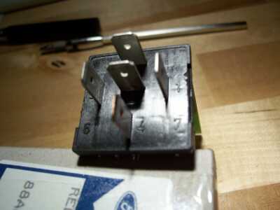

ich habe mir das von Martin empfohlene FORD- Relais besorgt. Nur hab ich jetzt da ein kleines Problem: Die kontaktnummerierung von Ford entspricht natürlich nicht den international genormten Nummern, sondern diese Looser haben einfach die Kontakte von 1 bis 5 durchnummeriert, siehe Bild.

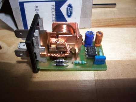

Martin, kannst Du mir die oben beschriebenen Nummern der Kontakte den Ford-eigenen Nummern zuordnen? Ich hab das Dingen mal von innen angeschaut, da sieht man zwei Dioden. Ich könnte nun vermuten, daß sie zum Verpolungsschutz dienen, aber ich will halt das 43,- Euro Teil nicht mutwillig durch Versuche himmeln...

Martin, hast Du (oder sonst jemand) vielleicht ein Bild der Kontakte mit den Anschlußnummern des LR-Relais? Ich kann mir dann aus der Position die Anschlüsse ableiten, denke ich ...
Gruß Alex.

Die Leitungen/Anschlüße des Schaltkontaktes sind eigentlich einfach herauszubekommen.
Die Masse sollte eine direkte Verbindung mit den Minus-Kontakten der Elko´s haben.
bleiben noch zwei steuerleitungen übrig.
Was Für Anschlußleitungen gehen den normalerweise zu dem Relay?
