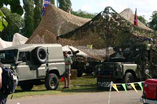

welche dinge werden benötigt um ein tarnnetz wie auf dem bild abzustützen? <img src="http://www.viermalvier.de/forum_php/images/graemlins/conf44.gif" alt="" />
gibt es spezielle stangen (länge?) mit erdanker unten und teller oben? bezugsquelle?
oder kann man sich die benötigten utensilien mit einfachen mitteln selber bauen?
gibt es tips oder aufbauvorschläge für ein tannetz 10,2mx10,2m?
hätte ich beim heer gedient, wüßte ich bestimmt die antwort aus der praxis!? <img src="http://www.viermalvier.de/forum_php/images/graemlins/wink.gif" alt="" />
Posts: 2,360
Posts: 2,360
Ich denke mal, dass Du das - deinen Ansprüchen entsprechend - selbst bauen kannst. Die Materialwahl kann Holz, Stahl (schwer) oder Alu treffen.
Am besten zerlegbar, denn es muss auch transportiert werden. Mit steckbaren Verbindungen lässt sich das gut realisieren.
Am unteren Ende sollte sich eine Art Dorn befinden um ein Wegrutschen zu verhindern. Am gleichen Ende, etwas höher, ein Teller, damit der Kram im weichen Boden nicht einsackt.
Am oberen Ende eine Art umgedrehte Schale mit nem kleinen Dorn (rundes Ende!). Dann kann man das Netz im entspannten Zustand noch etwas verrutschen und unter Spannung gehts dann nicht mehr über den Dorn. Das ganze matt lackiert - feddich.
Ich persönlich würde Holz nehmen. Kann man auch mal zweckentfremden (Anfahrhilfe etc.) und wenns kaputt geht ist mit Bordmitteln (z. B. Axt) schnell ein neues gebaut.

...um diese netze stilecht zu verbauen braucht man sog. tarnstangen. das sind glasfaser- oder alustangen (eigentlich sind's rohre, weil innen hohl) von ca. 120 cm und ca. 4 cm durchmesser. an einem ende ist ein zapfen drin; dass man die stangen beliebig verlängern kann.
...oben 'drauf werden "tarnkörbe" aufgesetzt, die verhindern, dass das tarnnetz herunterrutscht oder beschädigt wird. diese tarnkörbe bestehen aus einem kurzen stück rohr, von dem sich drei ausleger abspreitzen lassen. dazwischen ist festes segeltuch vernäht.
...unten 'rum werden die tarnstangen einfach in den boden gesteckt.
