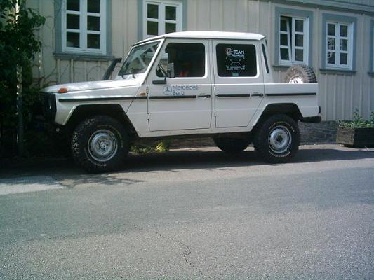

Habe Blau Orc federn verbaut.
nach dem kürzen meines G´s fing es schon an.

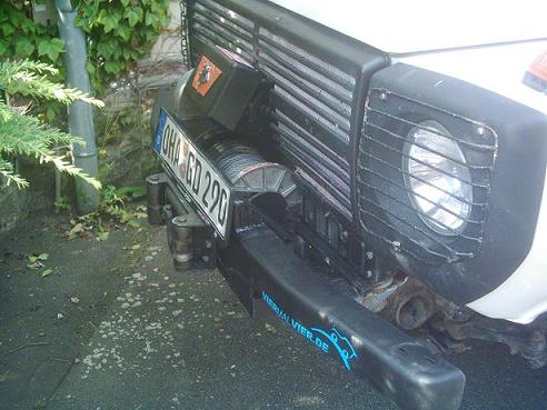

Habe jetzt vorn ne 8274 angebaut(50Kg)+Trägerplatte 10Kg
jetzt steht er da ,als hätte ich ein keilformfahrwerk verbaut.
Die Federn :463 500GE
Gibt es Gummiunterlagen um die Bude einigermassen wieder gerade zu bekommen?
Andere Federn?
Oder muss ich mir da was basteln?
Chrischaan [Linked Image] [Linked Image]

Ruf mal G&W an und frag nach den "Schweren Federn"...die sollten dir weiterhelfen. Meiner ist auf jeden Fall mit der 45KG-Rotzler nicht wirklich runtergegangen...

bei Extrem gibt es Trimpacker 15mm dick, die bringen bissl was, ist die Preiswerte lösung für 17,40 das Stück.
Noch günstiger wird es, die Dinger dort zu kaufen, wo auch Extrem sie her hat: in der Sternapotheke...
A 115 325 24 44 für 5,78 Euronen pro Stück <img src="http://www.viermalvier.de/forum_php/images/graemlins/div40.gif" alt="" />
na also <img src="http://www.viermalvier.de/forum_php/images/graemlins/grin.gif" alt="" />
so kann ich arbeiten <img src="http://www.viermalvier.de/forum_php/images/graemlins/graem-thumbsup.gif" alt="" />
Danke,Chrischaan
