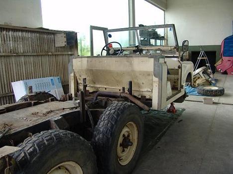

Frag mich das mal im Frühjar.
2 Tonnen Leergewicht - 3 Achsen <img src="http://www.viermalvier.de/forum_php/images/graemlins/grin.gif" alt="" />
Aktueller Stand: [Linked Image] [Linked Image]
