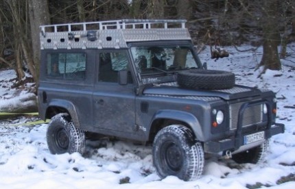

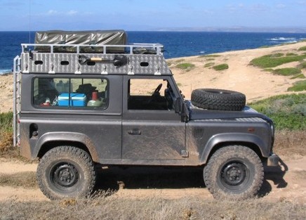

...aaaalso ich hab im sommer auf der 6,5er felge vom 130er
die 255/85R16 BFG MT druff! <img src="http://www.viermalvier.de/forum_php/images/graemlins/grin.gif" alt="" />
...und im winter auch auf der 6,5er felge vom 130er
die 265/75R16 Cooper Discoverer druff!! <img src="http://www.viermalvier.de/forum_php/images/graemlins/blush.gif" alt="" />
beide varianten getüvt!! <img src="http://www.viermalvier.de/forum_php/images/graemlins/graem-clown.gif" alt="" />
der grössenunterschied is deutlich!! <img src="http://www.viermalvier.de/forum_php/images/graemlins/smoke03.gif" alt="" />
macht aber auch vielleicht das höhere profil vom MT aus!?
auf jedem fall kommen mir die winterreifen immer ziemlich klein vor im vergleich zu den MT's!! <img src="http://www.viermalvier.de/forum_php/images/graemlins/blush.gif" alt="" />
die MT's

@eljot
Danke für den schnellen Bilderservice!
Die 255er sind schon fett. Will ich dann auch haben.
