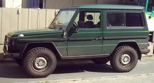

fahre auf meinem 230 GE BM 460 unter anderem auch die 255/85R16 auf 6x16 Stahlfelge in Verbindung mit 30mm Spurverbreiterung. TÜV Eintragung war damals kein Problem. Ich weiß auch von einigen G- Fahrern, die die 255/85 R16 auf der 5,5x16 Stahlfelge eingetragen bekommen haben. Der g war ein 300 GD ohne Kotflügelverbreiterungen. Waren dann aber auch ohne Spurverbreiterung eingetragen. Sieht absolut super aus und funktioniert einwandfrei.

Extrem hat früher öfter 461 mit 255/85R16 auf 6j16 ausgerüstet, ohne richtige Verbreiterungen, lediglich mit den kleinen Kunststofflippen vom 461. Habe leider kein Bild, aber die Lauffläche war damit zumindestens ausreichend abgedeckt...
Vorne müssen aber beim 460 die Karosserietragrohre abgeschrägt werden, damit´s passt, und die Federn sollten auch nicht lahm sein...

also ich habe bei mir CW Alufelgen drauf (Borbet) 8Jx16H2, ET 30mm, mit 255/85/16 BFG MT in Verbindung mit DB Kotflügelverbreitungen (passt gerade) und 40mm höheren ORC Federn (blau).
Die vorderen Rahmenrohre brauchte ich nicht kürzen, das passt alles wunderbar und beim TÜV gab`s damals keine Probleme (Anfang `99 !)
So hat es mit der Rad-Reifen-Kombination nie Probleme mit dem Lenkeinschlag oder anderen Berührungspunkten (die es nicht gibt) gegeben.
Laut Techn. Gutachten von der Felge kannste bei entsprechenden Verbreiterungen auch 285/75R16 fahren.

Habe mit meinen 460er 280 GE kurz ohne Verbreiterungen Bj. 88 keine Probleme gehabt beim TÜV mit der Eintragung von
255 85 R 16 auf der Felge 6 J x 16 H2 ET 63 von Südrad (Original - Stahlfelge vom 463). Habe mich nach dem Fulda Gutachten Nr. 18 10 07 5827 Stand 02/99 gerichtet. Mein G hatte das HD-Fahrwerk von DC drin (glaube + 40mm). Dann hab ich mir bei ORC einen Winkeltrieb für die Tachoangleichung mit einer entsprechenden Bestätigung besorgt (Teile Nr. 4602804729 mit eingeschlagener Kennziffer "13"... Okt.2004: 126,79 Euro). Lenkeischlag eingestellt und fertig

Ich fahre auf meinem G MT Reifen 255/85R16 auf 6" ET63 MB Felge mit "Gummilippen" und Standardfahrwerk ohne Höherlegung,mit H&R 30mm Spurverbreiterungen, Rahmenrohre hinter den Vorderrädern aggekürtzt. Alles mit TÜV natürlich.
