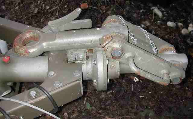

Der Hänger ist von Krapf. Die Auflaufbremse von Knott. Die Zugöse ist höhenverstellbar und damit auch im Handumdrehen ausgetauscht.
Die Länge der Ladefläche ist 2,10m, Breite müsste ich noch einmal messen.
Angaben zum Verkauf auf Anfrage persönlich.

Hallo, interessante Kupplung. Ich habe mich in der letzten Zeit viel damit beschäftigt, aber diese Variante habe ich noch nicht gesehen. Würde dir was ausmachen diese Kupplung auszumessen (Aussen-, Innendurchmesser und die Stärke der Kupplung).
So wie es jedoch aussieht könnte man die ganze Auflaufeinrichtung problemlos austauschen.
Die Breite hast du schon angegeben. So breit wie der G.

Ja, kann ich gerne noch genau messen. Vielleicht hilft diese Beschreibung von Hirschi weiter: Abbildung 8 Es handelt sich um die stärkere "Zugöse CH". In der Schweiz ist eingentlich auch die normale Form verbreitet, wobei die Armee aber der CH-Norm länger treu blieb. In viele Zughaken passt aber auch die Zugöse CH. Nur niemals in einen automatischen Rockinger für DIN einführen (womöglich nach Demontage der Führungsgummis welche die Einführung verhindern): Das hat die Zerstörung der Rockinger-Automatik zur Folge!
Passende Anhängerkupplungen mit Grundblock für G's (nur mit geteilter Stoss-Stange hinten) hätte ich aber noch liegen.
