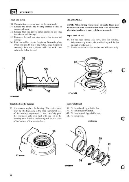

doch, in dem lenkgetriebe befindet sich eine zahnstange.
eigendlich eher ein eisenklotz mit einer verzahnung drauf,
das wird im whb als zahnstange tituliert.
wenn ich mich recht erinnere, wird mittels dieser zahnstange
der ventilsteuerblock der servounterstützung angesteuert.
ihr habt also beide recht... <img src="http://www.viermalvier.de/forum_php/images/graemlins/grin.gif" alt="" />

Vermutlich meint Rainer das da. Könnte man schon als Zahnstange bezeichnen. Mir fällt jedenfalls auch keine andere Bezeichnung ein....
Nagut, wenn ichs zu entscheiden hätte würde es "schlüsselbartähnliches Lenkgerätesteuerungsmetallklimbim" heissen, aber wenn ich für die Namensgebung der Bauteile verantwortlich wäre, wär das Handbuch ähnlich umfangreich wie eine Brockhaus Enzyklopädie. Zahnstange is schon in Ordnung, glaub ich...
