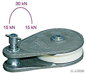

(HIT 10, 1to, 10m Seil und 20m Verlängerung, 2xAlu Umlekrolle nur 1Kg leicht, 3x 2to Rundschlingen, 1xKette)
[Linked Image von habegger-hit.ch] [Linked Image]
Ah, die Eidgenossen haben da aber eine interessante original Umlenkrolle im Programm. Wiegt nur 1,2 kg bei erstaunlich geringen 10 cm Durchmesser.
Preis bei Grube: EUR 176,-. <img src="http://www.viermalvier.de/forum_php/images/graemlins/blush.gif" alt="" /> Neupreis bei Ebay vor 14 Tagen (mit Greifzug-Logo): EUR 60,- <img src="http://www.viermalvier.de/forum_php/images/graemlins/graem-cry.gif" alt="" />

na der Greifzug zieht 1to
mit nur einer Umlenkrolle 2to
deine Rundschlingen sind hier am Grenzbereich angekommen.
Wenn sie älter werden oder verschmutzt-nass ect.pp sind wird die Sache gefährlich.
Und das der Wagen mal "ins Seil rutscht" lasse ich lieber aussen vor.
Für MICH sollte das Bergematerial mind. das doppelte vom max.Gewicht tragen.
Ergo Auto ~3to. = Bergemat. ~6to.
