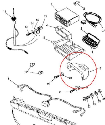

Im Teilekatalog habe ich das 'instrument cover 'gesehen, Teilenr. FAR100150 für Fzg. ab 99, hat mal einer ein Bild wo das montiert ist - kann man das für Zusatzinstrumente verwenden ? mein Td5 hat das Ding nicht

Meiner auch nicht. Der hat dafür die grosse Konsole in der Mitte, wo die Schalter drumrum angeordnet sind. Und das Radio sitzt mittendrin.
Könnte es sein, dass die Zeichnung zu einem früheren Modell gehört, ohne die grosse Mittelkonsole?

Hallo Walton,
das Ding ist die Kunststoffhutze die in der Ablage des "Armaturenbrettes" die Kabel der Leuchtweitenregulierung, Zigarettenanzünders, Heckwischer gegen Feuchtigkeit aus den Lüftungsklappen schützt.

Das sind die Teile die bei den älteren 110 die Instrumente in der Mitte abdecken.

danke für die schnellen Antworten, ist dann für Modelle bis 2002, da wurde ja die Mittelkonsole geändert, als Instrumentencover wohl ungeeignet, schade
