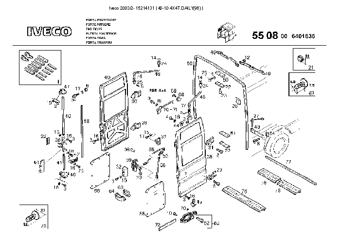

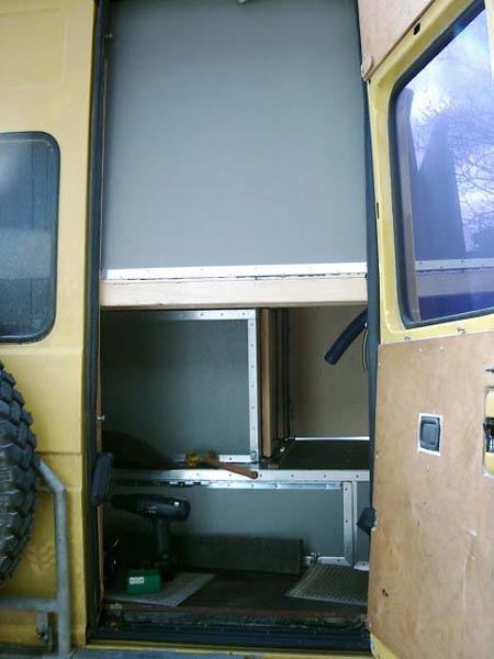

Hallo Leute,
seit kurzem klemmt meine Hecktüre, leider ist von innen alles verbaut, so daß ich nicht erkennen kann wie es genau hakt. Nur oben wo der Pfeil hin zeigt geht die Türe nicht auf. Hat einer von euch vielleicht Skizze für mich, wie der Schloßmechanismus funktioniert, so daß ich mich durch den Türspalt drantasten kann?
Vielen Dank, Achim

hallo wim,
Vielen Dank. Leider habe ich große Schwierigkeiten, mir das ganze zusammengesetzt vorzustellen . Stimmt es, daß eine senkrechte Stange, die ganz links abgebildet, ist die rechte Türe im Rahmen hält? Wäre es denn möglich, das obere Ende dieser Stange von innen herunterzudrücken wenn ich sie von außen nicht zu packen bekomme, oder ist das auch ohne eigenen Innenausbau noch geschlossen?

Hallo Achim
ich habe einen Alkovenaufbau, also keine Hecktüren, aber ist wohl so, dass die Türen links + rechts mit aussen liegenden Schnieren an der Karosserie angeschlagen sind. Die linke Türe ist wohl mit einer senkrechten Schubstange oben + unten arretiert und die rechte Türe schließt bei einer Hochdach version mit zwei Schlösser in zwei Schlossbolzen an der linken Türe siehe Bild. Das obere Schloss in der rechten Türe ist wohl mit einem Bowdenzug oder Gestänge mit der Drucktaste im Griff verbunden. Wenn diese Verbindung defekt ist wirds schwierig. Ggf Türgriff ausbaeun/zerstören um an die Verbingung nach oben zu kommen, wenn die Verbindung am oberen Schloss gekappt ist ....<img src="http://www.viermalvier.de/forum_php/images/graemlins/confused.gif" alt="" />
Gruss Juergen

Das ist ja lustig, da hast Du ja ein Foto von meinem Auto reingestellt! Allerdings als es noch nicht lackiert war und die Türe noch aufging ...
So bald es wieder etwas wärmer ist daß ich mir nicht gleich die Pfoten abfriere versuche ich's nochmal. Jedenfalls weiß ich jetzt, wo es wahrscheinlich hakt. Danke vielmals.

Von innen kommt man sehr gut zur Verriegelung, von außen dafür gar nicht.
Die Kugelaufnahme des Gestänges ist leider aus Plastik und bricht leider sehr leicht. Bekommt man aber nur mit dem Gestänge. Ich habe mir damit geholfen, dass ich in ein Stück einer Schraube, unten ein Gewinde passend zur Stange geschnitten habe und oben an der Seite ein Loch wo genau die Kugel hinein passt gebohrt habe. Als Sicherung, dass die Kugel nicht aus dem Teil herausrutscht habe ich ein Stück Kupferrohr aufgeschnitten uns passend gemacht.
Gruß chevy

Hallo Leute,
nur so zur Info, leider musste ich tatsächlich das Schloß zerstören, allerdings mußte ich feststellen, daß es auch schon ziemlich mitgenommen war. So dachte ich mir, ersetzt Du besser den ganzen Mechanismus, d.h. die beiden Schließen und das Gestänge, kann ja nicht so wild werden.
Als ich die Teile abholte musste ich allerdings sehr tief Luft holen. Für das komplette Ding will Iveco rund [color:"red"] 460 [/color] Euro haben! <img src="http://www.viermalvier.de/forum_php/images/graemlins/graem-cry.gif" alt="" />
Davon muß ich mich jetzt erstmal erholen.
Gruß, Achim

Yweggo hier ist die zeignung was du gefragst hatte...
Seitentur.
Wim.
