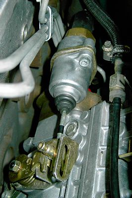

bei meinem Iveco ist die Kaltstarteinrichtung abgeklemmt, der Bowdenzug ist kaputt.
Jetzt versteh ich nur eins nicht: Wenn Ihr vom Kaltstartbeschleuniger sprecht, wo ist da ein Bowdenzug? <img src="http://www.viermalvier.de/forum_php/images/graemlins/confused.gif" alt="" />

jetzt trau ich mich ja fast nicht mehr zu antworten auf Deinen Beitrag <img src="http://www.viermalvier.de/forum_php/images/graemlins/wink.gif" alt="" /> zum einen weil ich diese "weiche Verbindungsleitung" (siehe Bild, Zitat Handbuch) Bowdenzug genannt habe, aber vor allem, weil es bei Dir im Motorraum ja sauberer aussieht als bei mir in der "Bordküche" :-)
Die Kaltstarteinrichtung sieht in der Tat etwas anders aus, wir reden aber über das gleiche. Ist der Zündvorversteller jetzt bei mir in der "warm" oder "kalt" Stellung?

Stellung "warm".
Die Kugel dahinten zieht an wenn sie auskühlt, dann mit +15 bekommt sie Strom, erwärmt sich und lässt den Hebel nach vorn in Fahrposition.
Deiner dürfte also jetzt ev. etwas schlechter anspringen, ansonsten ist das aber nichts problematisches wo du jetzt gleich agieren müsstest um schlimmeres zu vermeiden.
Ich hab mir mal meine alte ESP in der Garage angeschaut, die sieht in der Tat genauso aus wie Deine (hätte ich ja früher drauf kommen können - und nicht so blöd fragen <img src="http://www.viermalvier.de/forum_php/images/graemlins/wut.gif" alt="" />)
