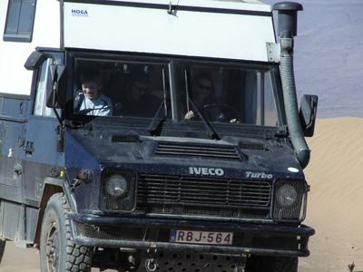

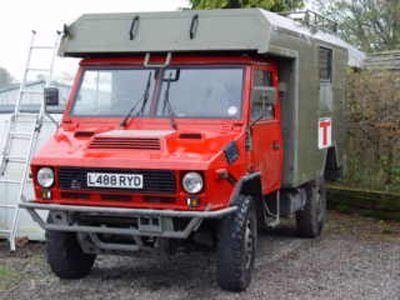

Hallo Hans
schau mal auf die Seite von Hene
da gibts auch einige Infos zum Daily 4x4 und zwei Leute mit WM
MfG Juergen
stewartsignol@yahoo.co.uk - WM rot [Linked Image]
lieven.strobbe@pandora.be - WM blau/weiß
