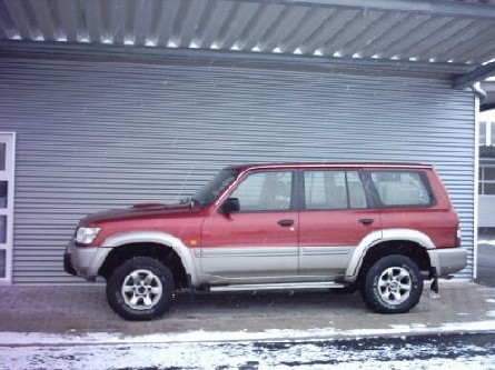

hallo nochmal,
besten dank vorerst für die infos! das mit den fahrwerktipps ist durchaus interessant und sicher einer der nächsten umrüstungen an meinem patrol.
@ sandviper: die dimension 305/70 R16 ist laut meiner berechnung sowieso nicht größer (im durchmesser) als die 285/75 R16. nicht´s desto trotz, sieht der patrol von dune13 mit verbreiterungen doch wesentlich bulliger aus!

anbei das erste bild vom dicken:

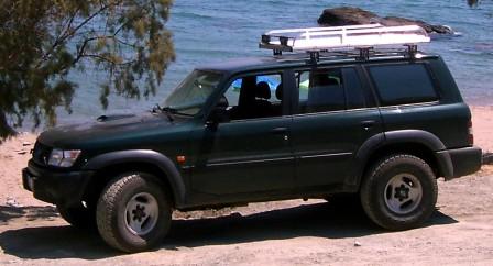

....nicht´s desto trotz, sieht der patrol von dune13 mit verbreiterungen doch wesentlich bulliger aus!
.........anbei das erste bild vom dicken:
@ Chripf
nicht nur wesentlich bulliger sondern auch "erwachsener" denn diese Reifengrösse passt eindeutig besser zu dem Dicken und die Radhäuser werden proportional zum Fahrzeug besser ausgenutzt <img src="http://www.viermalvier.de/forum_php/images/graemlins/wink.gif" alt="" />
[Linked Image] [Linked Image]
Obendrein muss du bedenken dass er eine ganz andere übersetzung bekommt durch den grösseren Abrollumfang. Ist deutlich spürbar im Gebirge oder im Anhängerbetrieb. Eine Steigung wo man vorher mit Serienbereifung locker im 4. Gang hochgefahren ist, muss man mit den 285/75´ern im 3.Gang bewältigen - das merkt man schon, aber ist durchaus akzeptabel! Grössere wie 315/70R16 brauchst Du schon eine andere Getriebe, bzw. Achsübersetzung!!!
Jörg
P.S. und tu Dir selbst einen Gefallen ...... mach die Trittbretter ab <img src="http://www.viermalvier.de/forum_php/images/graemlins/grin.gif" alt="" /> <img src="http://www.viermalvier.de/forum_php/images/graemlins/wink.gif" alt="" />

ich hätt ja schon einiges gemacht, aber ich bekomm ihn erst nächste woche zu mir nach hause!
jawohl, trittbretter abmachen! <img src="http://www.viermalvier.de/forum_php/images/graemlins/blush.gif" alt="" />
@dune: der vergleich mit deinem spricht für sich <img src="http://www.viermalvier.de/forum_php/images/graemlins/graem-thumbsup.gif" alt="" />
