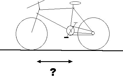

moin,
an dem Fahrrad wird an die untere Pedale ( die dicke ) ein Seil gebunden.
Dieses Seil wird nach hinten gezogen.
Wenn wir mal davon ausgehen das das Fahrrad nicht umfällt...
In welche Richtung bewegt sich das Fahrrad ?

Da keine Kette drauf ist:
erst kurz garnicht, und dann nach hinten <img src="http://www.viermalvier.de/forum_php/images/graemlins/conf44.gif" alt="" />

moment,
die Kette ist da, habe sie nur noch nicht eingezeichnet smile

Das Fahrrad wir etwa 10 cm nach vorne fahren, da es ihm egal ist, ob die Kraft von oben kommt (also vom Radfahrerbein) oder von einem Seil, das die Pedale nach hinten zieht.Wichtig ist ja die Drehbewegung.
Da dann aber der Punkt kommt, wo die Kurbel ganz hinten steht, ist Schluss mit Vortrieb, denn mit einem Seil wird es nicht zu einer weiterführenden Drehbewegung kommen. Der Vortrieb besteht also nur für diese etwa viertel Drehung der Pedale.
Ich gehe mal davon aus, das das Seil dann festgehalten wir.
Dann haben wir wieder eine starre Verbindung und der Spass endet mit einer abrupten Vollbremsung,.......
Nicht der beste Weg, Fahrrad zu fahren,... <img src="http://www.viermalvier.de/forum_php/images/graemlins/graem-thumbsdown.gif" alt="" />

Bei dem momentan hier vorherrschenden Glatteis wird das Fahrrad stehen bleiben während das Hinterrad dreht (da ja die inzwischen eingefügte Kette die Kraft bis dahin überträgt) bis die linke Pedale nach hinten zeigt und dann insgesamt nach hinten gezogen werden. Auch wenn ausreichend gestreut ist, wird der kritische Punkt wohl der zwischen Hinterrad und Untergrund sein und dort wird das Rad durchdrehen - vorausgesetzt es wird entsprechend stark am Seil gezogen und alle Materialien halten dieser Kraft stand.
Davon ausgehend das kein Spiel durch Dehnung auftritt wird das Rad zurück gezogen.

moin...
ausgehend von der uebersetzung, die du eingezeichnet hast, bewegt sich das fahrad (wenn ueberhaupt) erst einige wenige zentimeter vorwaerts um dann rueckwaerts gezogen zu werden, da die pedale ja deutlich weniger weg zuruecklegen, als das rad ...
