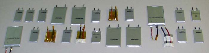

Aber natürlich gibts Lithiumzellen einzeln zu kaufen, in tausend Größen, in zig Webshops (z.B. www.batt-mann.de) und fast jedem Modellbauladen:
Im Elektroflugmodellbau sind die Dinger seit 2-3 Jahren stark im Kommen, Ladetechnik ist kein Thema mehr (wenn man sich nicht gar zu blöd anstellt), kann man auch andere interessante Sachen damit machen - z.B. neulich eine sehr kompakte Stromversorgung für die Teleskopmontierung gebaut.
Geräteakkus (Notebook, Handy usw.) restaurieren kann man mit diesen Zellen auch - lohnt sich nur meistens nicht, da es die fast alle bereits fertig & saubillig gibt.
