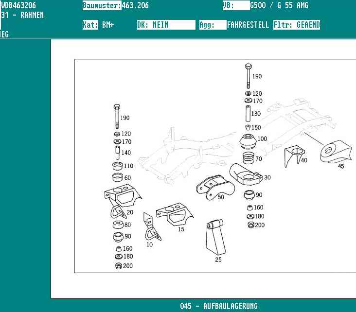

St0ßdämpferkonsole für Radstand 3120mm ist identisch mit anderen 461-463-Konsolen mit HA-Stabi.
Bei 460er Radstand 2850 mit HA-Stabi habe ich auch schon Lösungen gesehen, wo die Konsole an
dem Querrohr VOR dem Hinterrad befestigt war. Das war aber meine ich eine Behelfslösung.
=> gesehen G460 mit Binz Krankenwagen-Aufbau Rdst. 2850mm hinterer Aufbau weit hinten überstehend.

[Bild][/Bild]

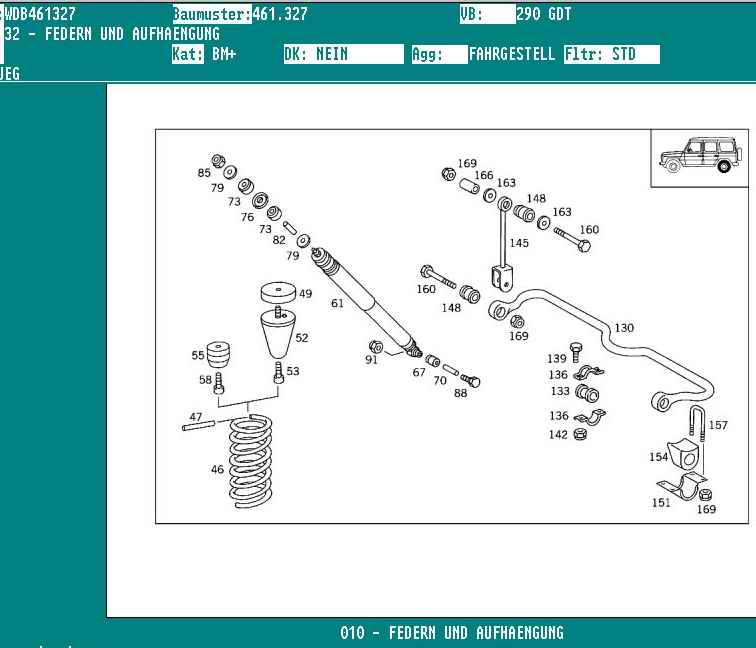

Hier noch die Abb. des Stabilisators an der Hinterachse.

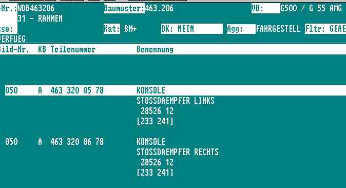

Moin Moin,
inzwischen weiss ich, das es verschiedene Stoßdämpferaufnahmen
mit integrierter Stabihalterung gibt.
Die zuvor angegebenen Aufnahmen vom 463-Modell 500GE mit den Nummern A 463....dürften für
die Standard-Rahmen bestimmt sein.
Es gibt noch eine andere ET-Nummer für Standardrahmen:
A 461 310 09 11 Konsole mit Stabianbindung links
A 461 310 10 11 Konsole mit Stabianbindung rechts
Für die Fahrgestellrahmen Radstand 3120 und 3400 sind die Längslenkerkonsolen (sehen eckig aus)direkt am Rahmen 50mm tiefer gesetzt, d.h.
der Drehpunkt der Längslenker am Rahmen ist 50mm tiefer als der der Standardrahmen.
Die Stoßdämpferaufnahme ist darauf abgestimmt auch um 50mm tiefer
gesetzt, damit Graz nur eine Standardlänge HA-Dämpfer verbauen
braucht. Diese Aufnahmen haben die Nummern:
A 461 320 05 78 Konsole mit Stabianbindung links
A 461 320 06 78 Konsole mit Stabianbindung rechts
