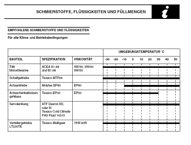

...also in meiner Betriebsanleitung steht drin:
Ausschließlich 5W30...andere Öle nur dann, wenn dieses nicht verfügbar!
(Betriebsanleitung für Defender mit Td5-Motor, Auflage 2005)
Deshalb hat meine Land Rover-Werkstatt es auch reingekippt.
Grüße, Dieter

Hier ein Screenshot vom 2001er WHB:
