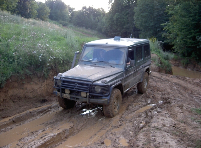

als Sommerbereifung fahre ich auf dem 460iger diese Größe. Eintragen habe ich die bisher nicht. Manchmal rupft es in den Vorderkotflügeln leicht beim rangieren, sonst ohne Umbau fahrbar.
Sieht gut aus!

Ich fahr diese Reifengrösse auf den Original Alufelgen mit Spurverbreiterungen 30mm pro Seite und ORC Federn auf meinem langen 463er. Der Lenkeinschlag muss minimalst korrigiert werden.
<img src="http://www.viermalvier.de/forum_php/images/graemlins/longtom072.gif" alt="" />Alles eingetragen wie es sich gehört <img src="http://www.viermalvier.de/forum_php/images/graemlins/zitter.gif" alt="" />.
ABE für diese Reifenkombination hab ich von ORC bekommen.

G auf 33x10,5-15. Gleicher Abrollumfang nur ein wenig schmaler.
<img src="http://www.viermalvier.de/forum_php/images/graemlins/dooya003.gif" alt="" /> hier.
