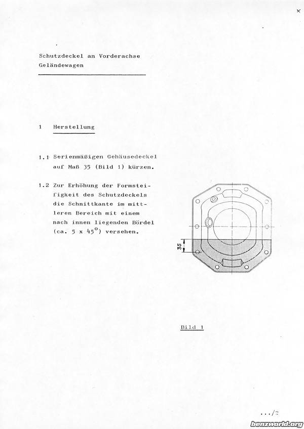

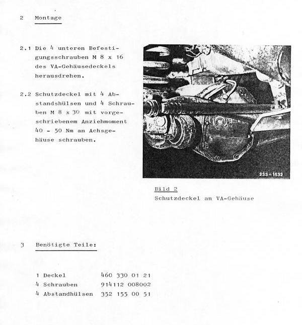

ganz früher hatte mercedes noch ne andere idee:
Posts: 301
Ein bisschen Spass muss sein!
Posts: 301
... [Linked Image]

@ Flo: Danke, in dem von Dir (G560) geposteten ersten Bild sieht man sehr gut die Ur-Achse mit innen gedichteten Wellen. Sie hat noch die Entlüftung oben am Achsdeckel.
