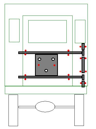

Das was ich planne, wird recht robust.
Die Türe wird fest angeschraubt am schwenkbaren Teil und geht mit auf.
die alten Scharniere werden abgeschraubt.
Das Rote sind die neuen Befestigungsschrauben.
Im Inneren sitzt ein Winkeleisen in der Ecke als Ankerplatte.
