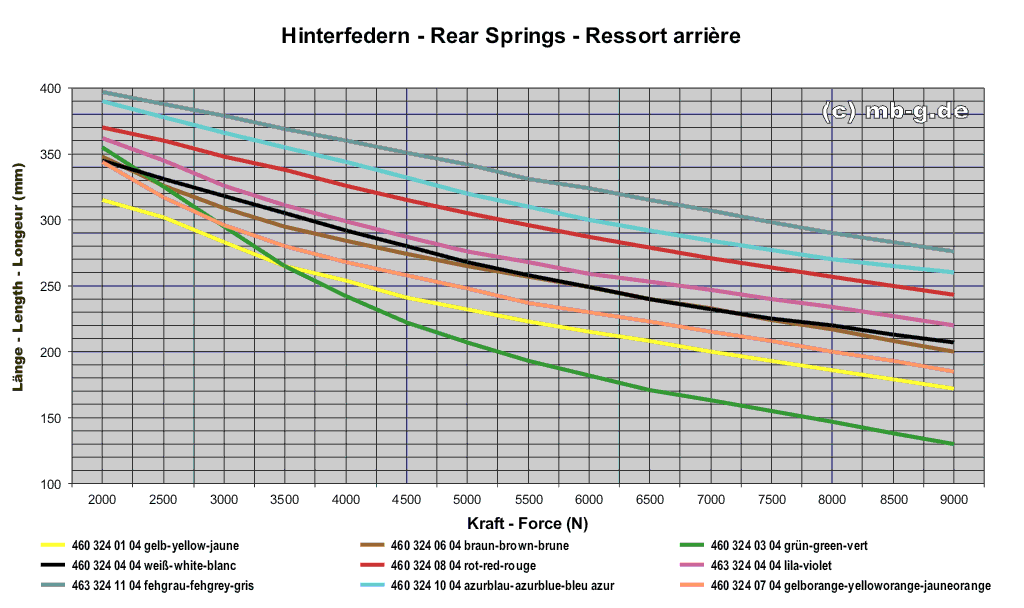

Schau mal, hier gibs die Kennlinien.
G*russ RAyk

Vielen Dank für die Antworten, besonders die Tabelle hilft mir weiter <img src="http://www.viermalvier.de/forum_php/images/graemlins/wink.gif" alt="" />
Die Federn werde ich natürlich beide tauschen, kein Risiko!
Höher und härter wäre mit Sicherheit nicht verkehrt, da der G oft schwer beladen fährt...ansonsten ist er hauptsächlich auf der Strasse, nur gelegentlich muß er sich durch unbefestigte Feldwege "kämpfen" um zu den Weiden zu kommen.

überlege evtl. mal, ob Du gelborange einbaust, Serie beim Langen. Gibt´s schon mal bei Leuten, die Weiß verbauen... <img src="http://www.viermalvier.de/forum_php/images/graemlins/wink.gif" alt="" />
