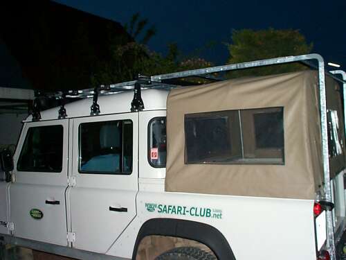

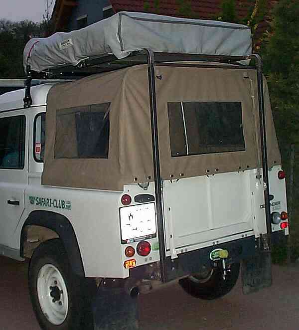

Posts: 2,378
Posts: 2,378
mein mann hat da etwas eigenes erfunden.
guggst du:

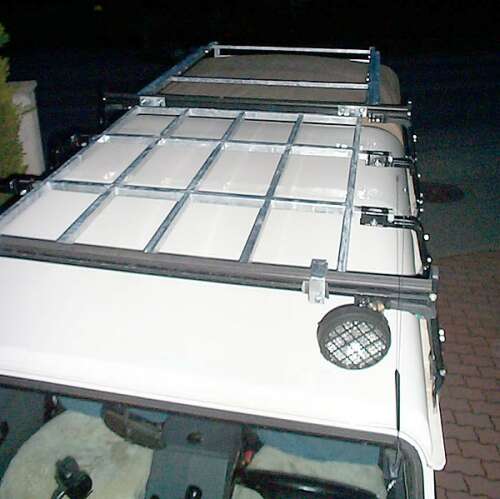

Posts: 2,252
Posts: 2,252
Interessante Seite, aber bei dem Softtop Dachträger sehe ich zumindest für die vordere Befestigung an den Längsträgerblechen über den Türen keine ausreichende Stabilität gewährt. Es sei denn, innen ist nochmal ein dickeres Rohr o.ä. vom Scheibenrahmen zum Rollbar. Das kann man aber so nicht erkennen,...
[Linked Image von patriotroofracks.co.uk]
Posts: 402
Posts: 402
Hah ...
genau diese Geschichte hab ich mir auch schon auf und ab überlegt. Bei meinem Softtop geht sowas sowieso ned, weil's wie bei einem Golf Cabrio nach hinten aufklappt ... aaaaaber bei dir könnte das hier gehen.
Ciao
Marco
lärrre lärrre lemp!!!
Posts: 342
Posts: 342
Ha, jetzt geht hier was, super, und da sind ja mal echt gute Lösungen ...
@ joey,
... danke für den Link, leider ist die Site gerade under construction, aber ich werde es wieder und wieder probieren.
Mal sehen, ob die schnell sind mit ihrer Site .......
@ anjesa,
.. ok, die Lösung am Heck entspricht genau dem, wie ich mir das auch schon „ausmalte“.
Ist die Lösung in sich stabil?
Konkreter: der Träger längs, der vorn vom Dachträger nach hinter läuft und dann nach unten abknickt, hat der genügend Seitenstabilität? Wahrscheinlich wegen der Querverstrebungen schon, oder?
Dieser Dachträger vorn geht bei meinem Soft-Top nicht so wirklich, aber:
@ Chief Wetcave:
... so ein Soft-Top nenn ich mein eigen, sieht schon ganz interessant aus.
Aber du hast recht, ohne eine Verstärkung hinter dem „Blechlein“ über der Tür geht da schon mal gar nichts.
Da müsst sich aber was machen lassen.
Zumal, wie du schon schreibst, ein fester Punkt der Rollbar sein könnte.
Wäre wohl im Vergleich zum externen Käfig für vorn (siehe Marco) die einfachere Sache.
Thanx
