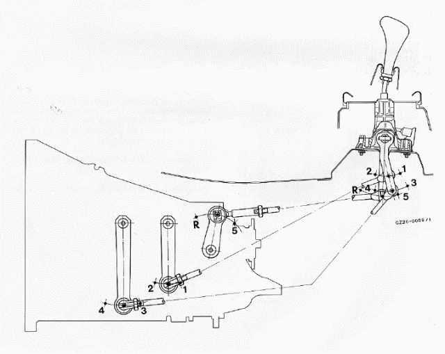

Kann mir jemand sagen wie man dem Gefährt das geraffel einstellt?
Hab schon was bei Hans gesehen aber diese Werte kann ich sicherlich nicht für meinen übernehmen?!
Vielen Dank!

Du brauchst doch nur alle Schaltwippen nach Neutral bringen, das Gestänge aushängen und einen kurzen Stift (ich glaube 6mm) als Arretierung in die Schaltkulisse von unten zu stecken. Du blockiert damit alle Hebel der Schaltkulisse.
Danach hälst Du die Gestänge zu den Gummibüchsen und verdrehst solange die Gewindestücke bis die Gestängebolzen mittig in die Gummibuchsen passen. Das machst Du mit allen 3 Gestängen. Dann den Stift entfernen und alles weider montieren. Fertig ist die Einstellung.
[Linked Image von gwagen.de]

Hallo Ide,
füll doch mal Dein Profil aus, damit man Dir einfacher helfen kann. Meinst Du Dein Automatik-Schaltgestänge oder ist es ein 4-Gang oder 5-Gang Schalter?
