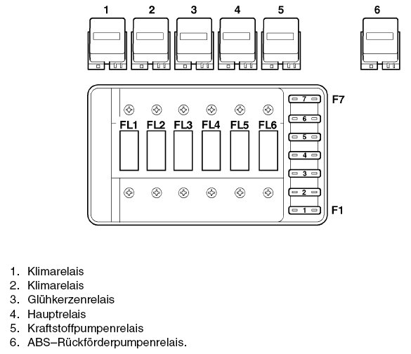

>> bei mir sind da 4 (!) Relais unter dem Beifahrersitz <<
Die Anzahl der Relais ist ausstattungsabhängig:
Achtung: nicht drauf vertrauen, daß man von der Position des Relais auf die Funktion schließen kann. Wie schon gesagt, ist schnell mal ein Sockel aus Versehen auf eine andere Position zurückgehängt, und die Leute kommen anschließend aus dem Wundern und Haareraufen nicht mehr heraus. Konkret: im Zweifelsfall alles anzweifeln <img src="http://www.viermalvier.de/forum_php/images/graemlins/smile.gif" alt="" /> ... also mit Hilfe des KORREKTEN Stromlaufplans (siehe unten) anhand der Kabelfarben am Sockel GENAUESTENS prüfen, was los ist.
>> tagelang den Schaltplan studiert und mit der Realitaet verglichen. Himmelweite Unterschiede. Es scheint, dass da fast jeder Defender seine individuelle Schaltung bekommen hat. <<
Sorry, das ist eine alte Legende (mag vor 20 Jahren so gewesen sein), aber für neuere kann ich das überhaupt nicht bestätigen... das Problem ist vielmehr, daß die Leute oft falsche Stromlaufpläne und Elektrohandbücher benutzen ... konkret: die (im Netz zu findenden) Ausgaben für MY99 passen *NICHT* für MY02 und später. Und die sind zudem noch für die UK-Inlandversionen und unterscheiden sich in etlichen Details von den korrekten Unterlagen für die deutschen Exportausführungen.

Hallo Hund
wie schon oefter kommen von dir die fundierten Antworten.
Ich muss zugeben, dass ich tatsaechlich "nur" den Schaltplan zur Verfuegung hatte, der aus dem Internet stammt. Ueber den habe ich mich (und mein Kumpel) aber sehr gefreut, weil er immer noch besser als keiner ist in meiner Situation.
Dein Komentar aber veranlasst mich, mir eine neue Ausgabe davon zu besorgen. Das ist essenziell wichtig bei einem solchen Fahrzeug mit Computers.
Danke.
und woher bekommt man die korrekten <img src="http://www.viermalvier.de/forum_php/images/graemlins/confused.gif" alt="" />

>> und woher bekommt man die korrekten <<
www.landrovertechinfo.com
