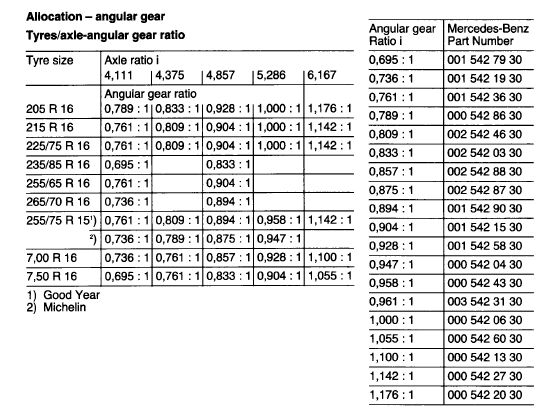

hab mal bei DC in Graz die angehängten Tabellen geholt:
lg
smirre
lg smirre
steht auch in der WIS: 0F40.10-P-1000-01UA und die vollständigen Listen kann jede Mercedes-Vertragswerkstätte, wenn sie denn will, ausdrucken und mit Firmen-Stempel versehen, nur dann sind sie beim TÜV gültig! <img src="http://www.s153190895.online.de/forum/images/graemlins/klugscheiss.gif" alt="" />
Gruß Hans
