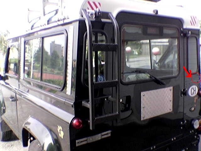

Hallo Leute,
jetzt habe ich meinen 90er (08/2002) auch mal genauer angeschaut und festgestellt das er auch schon Blüten entwickelt. Das Schrauben, Schaniere, Stoßstange etc. Rosten war mir ja klar, dass jetzt aber schon der Lack abblättert überrascht mich jetzt doch.
Bei mir handelt es sich um den "Rahmen" zwisch Dach und untere Auflage....am Heck (vieleicht das Gleiche wie bei livingstone). Eigentlich dachte das Ganze wäre aus Alu....aber das sieht nach ganz normalen Rost aus, nicht Alufrass.
Meine normale Garantie ist bereits abgelaufen....aber es gibt doch noch eine Garantie auf den Lack und Rost...oder?

Bodensee_oli #96251 08/05/2006 20:21
Sorry aber iss bei Deinem Bj. eigentlich noch sooo viel aus Alu... <img src="http://www.viermalvier.de/forum_php/images/graemlins/conf44.gif" alt="" />
soviel ich weiß wurde doch nach 2000 vermehrt kein Alu mehr eingebaut... <img src="http://www.viermalvier.de/forum_php/images/graemlins/confused.gif" alt="" />
Ich frag hiermit mal die Profis... <img src="http://www.viermalvier.de/forum_php/images/graemlins/wavehello.gif" alt="" />

6 Jahre auf Durchrostung, nachgewiesene Inspektionen vorausgesetzt. Much as luck.
Das sind die "Cappings, Blech Natur schlecht behandelt, leicht getauscht, vorher roh gekauft, zum Verzinken gebracht und drangebaut, wunschweise vorher lackiert.
In der guten alten Zeit, als LR die noch verzinkt angebaut hat, war da nichts lackiert.
Times, the are changing...

Hier sind die Blüten [Linked Image]
Habs überprüfen lassen aber noch kein Bescheid bekommen. Mal sehen was die meinen

da sind sie bei mir auch.....ist bei mir aber "Stahl-Rost" da rot ...wird also keine Alufrass sein...werde das Ganze wohl richten lassen...wird ja nicht besser ;-(
