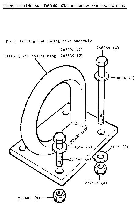

Die angebotenen Schleppösen der �blichen Verdächtigen f�r die Stoßstange gefallen mir nicht.
Hat jemand an seinem Defender Ösen von den Serie Landys verbaut?

jau, hab ich
leider gerade kein Bild zur Hand
aber es ist kein Problem die Dinger anzubringen,
vorausgesetzt du hast keine Klima.
Ob da auch funzt weiß ich nicht, bezweifle es allerdings....

Ich muss Thomas leicht korrigieren.
Auch bei "ohne Klima" musste ich etwas vom Grill aussparen. Desweiteren brauchst Du laengere Schrauben fuer die anstelle der originalen M10 Schluesselweite 13 und Du musst neue befestigungsloecher fuer die beiden vorderen Befestigungen bohren.
Es ist sozusagen evtl. ein "kleines Problem" abhaengig von Deinen Moeglichkeiten und Deines Leidensdrucks <img src="http://www.viermalvier.de/forum_php/images/graemlins/grin.gif" alt="" />
Bei ner Klima wuerde ich sagen KANN das eigentlich nicht gehen....

Danke, (fast) genau die Ösen sind es. Bei meinen ist nur die Grundplatte etwas länger, laut Verkäufer gibts da wohl 2 Ausführungen, Anpassung (auch wegen fehlender Klima) sollte aber kein Problem sein.
Aushalten tuts aber "normale" Fahrzeugbergungen schon, da ja die vorderen 2 Schrauben "nur" an der Stoßstange verschraubt sind und nicht am Rahmen?

@Badewetter.......der Thomas hat schon recht. Das heißt Du mußt ihn nicht verbessern........denn, Du hast sicher die eine der beiden Ausführungen an deinen Defender geschraubt, wo der gerade Teil der Oese dicht an der Aussenkante der Grundplatte verschweißt ist. Deswegen ist dir nach oben hin der Kühlergrill im Weg gewesen. Weiß ja nicht wo Du die her hattest, aber solltest Du die bei einem Händler nach Beratung gekauft haben, hat er dir die falschen gegeben. Es gibt nämlich auch noch die Ausführung, wo das senkrechte Teil der Oese weiter zur Befestigungsplattenmitte ( also in Fahrtrichtung gesehen ca. 3 cm weiter nach vorne ) aufgeschweißt ist. Mit dieser Ausführung ist der Kühlergrill nämlich kein Problem. Ich denke bei Klimaanlage kann keine der beiden Ausführungen passen......der Klimakühler baut zu weit nach vorne........

M10 Schlüsselweite 17
M8 Schlüsselweite 13
Normalerweise ja.
Aber nich bei der Defenderstoßstange <img src="http://www.viermalvier.de/forum_php/images/graemlins/grin.gif" alt="" />
Schraube ist M10 mit Schlüsselweite 13mmm
Englische extravaganz oder eine Drehmomentbegrenzung das man den Rahmen und die Stoßstange beim Anziehen nich zusammenknautschelt <img src="http://www.viermalvier.de/forum_php/images/graemlins/conf44.gif" alt="" />
