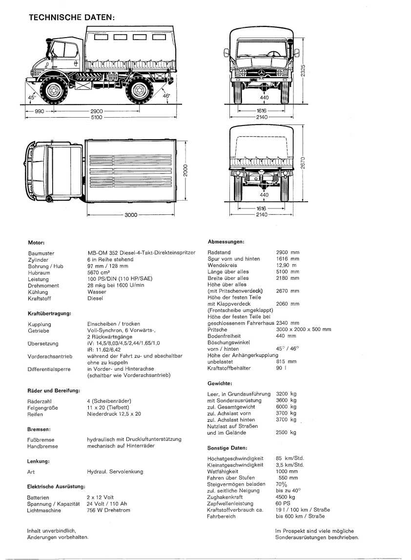

Hallo
Sollte trotz Daniels Hilfe noch Fragen offen bleiben. (was ich nicht glaube) Einfach mich an Mailen.
Dadurch das ich einen U416 (siehe Anhang) habe besitze ich sehr umfangreiches Info Material.

Vielen Dank fürs Datenblatt !!!
