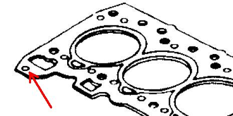

Zahnriemenkit habe ich schon besorgt aber Mangels Zeit noch nicht eingebaut,Kopfdichtungen gibts ja verschiedene,kann man im eingebauten zustand sehen welche man braucht?
Gruß Dirk
Die jeweilige Stärke der Kopfdichtung wird durch Kerben (1, 2 oder 3) markiert, die findest Du in Fahrtrichtung rechts hinten. Die Markierung ist im eingebauten Zustand sichtbar.
