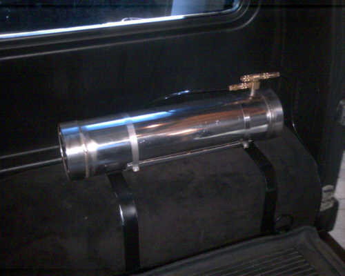

Hallo -
Standheizung ohne eigenen Tank ist schlecht !
Habe das am Anfang meiner PÖL Zeit auch nicht gehabt.
Halt immer vor dem Winter 2 Tanks Diesel verfahren zum " Spülen ".
Standheizung hat aber dennoch nach Pommes gerochen.
Im 2ten Winter war sie hinüber !
>>>> Siehe meine alten Beiträge.
Heute nur mit Zusatztank - so kann man bei Bedarf auch im Sommer den Motor und den WT vorwärmen.
Gruß - Chris
