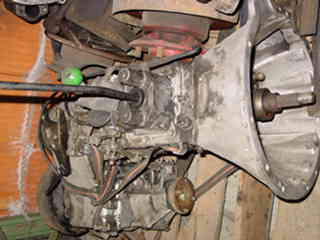

ein santana 5-gang (LT 85) samt verteilergeriebe
habe ich für kleines geld abzugeben.
in memmingen, nähe ulm.
bei interesse bitte pm.

damit ihr mal seht, wie sowas aussieht:
