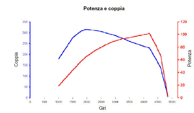

Vielleicht dieses helfen kann, fuer Td5:
Gruesse aus Rom!
