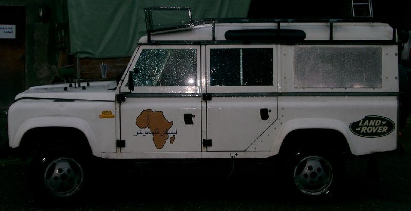

hab was gefunden smile

das könnte aber auch eine zeltklappe sein.

@disco68
Super Danke!
Genau das ist es was ich gemeint habe <img src="http://www.vierma...ooya003.gif" alt="" />.
