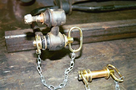

Hallo
Ich frag mich gerde ob das so gut ist was der gute Mann da
so macht. <img src="http://www.viermalvier.de/forum_php/images/graemlins/confused.gif" alt="" /> <img src="http://www.viermalvier.de/forum_php/images/graemlins/confused.gif" alt="" /> <img src="http://www.viermalvier.de/forum_php/images/graemlins/div40.gif" alt="" /> Link1 [Linked Image von clubgwagen.com] [Linked Image von clubgwagen.com] [Linked Image von clubgwagen.com] [Linked Image von clubgwagen.com] Link 2

Und was ist da mit? gut oder nicht gut?
Irgend wie finde ich es nicht schlecht wenn es möglich wär beim G

Hmm
Handwerkliche ausführung:einwandfrei.
So wie Ich unsere TÜV jungs kenne,sehen die das sowieso nich <img src="http://www.viermalvier.de/forum_php/images/graemlins/augen21.gif" alt="" /> Die haben doch immer andere sorgen...
: Da läuft Öl raus <img src="http://www.viermalvier.de/forum_php/images/graemlins/klugscheiss.gif" alt="" />
:muss das hier alles so fettig sein?? <img src="http://www.viermalvier.de/forum_php/images/graemlins/confused.gif" alt="" />
: war der schon immer so hoch??? <img src="http://www.viermalvier.de/forum_php/images/graemlins/conf44.gif" alt="" />
:so so..selbstgebaut ja? <img src="http://www.viermalvier.de/forum_php/images/graemlins/klugscheiss.gif" alt="" /> na sieht ja gut aus,was soll ich den da schreiben??
USW USW USW <img src="http://www.viermalvier.de/forum_php/images/graemlins/longtom072.gif" alt="" />

hi w463,
ist/war mgl,
<img src="http://www.viermalvier.de/forum_php/images/graemlins/dooya003.gif" alt="" /> http://www.stabi-trenner.de/kontakt.htm
leider ist die website nicht mehr online (oder nur hier nicht?!?), erkundige dich mal da, das war mit tüv.
ich habe aber leider den guten mann dort schon lange nicht mehr gesprochen, frage nach herrn d. meier.
gruß michael
(bestelle dem herrn meier einen gruß von michael- team off-road beckum!) <img src="http://www.viermalvier.de/forum_php/images/graemlins/smile.gif" alt="" />

Hmm
Da kommt es darauf an, was der Einsatzzweck ist. Fuer ein wenig langsames Trial vielleicht ok, ich habe aber auch schon verbogene Originallengslaenker gesehen. Auf die beiden Schrauben wuerde ich mich da nicht verlassen...

Ich würde mich nicht auf ST37 Steckbolzen verlassen,da hätt ich schon was anderes genommen...
ansonsten sollte man als sicherheitsfetischist keine Geländewagen fahren <img src="http://www.viermalvier.de/forum_php/images/graemlins/grin.gif" alt="" />
