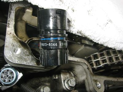

Bei mir waren es die (2) Dichtingsringe in dem Teil des Kabelbaum- Steckers, der sich im Nochenwellendeckel befindet. (Ich schau mal ob ich meinen Beitrag dazu noch finde). Die werden gerne undicht und dann sifft das Öl in den kompletten Baum. Wechseln ist aber keine aufwendige Sache...

hier ein Bild des besagten Steckers... Dichtungen schon entfernt..

@ Rotax, das rechts ist eine Steuerkette auf dem Bild, wo genau liegt der vermaledeidte Stecker? (Ich hab im Motorraum noch nicht geguckt, keine Zeit...)

Vom Küchenfenster aus siehst du den Stecker nicht, du musst dich schon zu deinem Gefährt bewegen. <img src="http://www.viermalvier.de/forum_php/images/graemlins/augen21.gif" alt="" />
Der Stecker befindet sich vorne links, wenn du vor'm Motor stehst. Wenn der TD5 Schallschutz entfernt ist siehst du auch wo der Kabelbaum im Motor verschwindet. Wenn du den Stecker mal abziehst (unten links im Bild) wirst du vermutlich schon Öl entdecken.
Um das zu repariere muss der Ventildeckel ab. Ausser der Kurbelgehäuseentlüftung und den zig Schrauben, die den Deckel halten, muss nichts ab. Bei der Gelegenheit könntest du auch gleich die Dichtung des Ventildeckels tauschen, die sifft auch gerne. Die beiden O-Ringe plus Dichtung kosten so 20€.
Wie Vorredner berichten kann auch der P/D Kabelbaum defekt sein. Das sollte aber eigentlich eher vor MY2000 der Fall gewesen sein.
