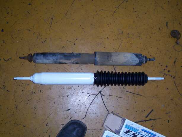

AAAAlso, ich hab von 110 originalen auf ProComp +2" umgerüstet, da hat mich das natürlich interessiert. Hier der Beweis, sie sind wirklich länger, alledings bezieht sicvh die Angabe auf die ausgezogene Länge:

Jau toll,die Gewindestange ist tatsächlich länger.
Hättest mal an den Absätzen für die unterlegscheiben gemessen.
Sollten beim Disco 16mm Unterschied sein.

Die Gewindestangen sind deswegen länger, weil die Scheiben und Gummis die noch drunter kommen ja auch dicker sind als bei LR original. In Summe stimmt das dann schon, +2" kommt wirklich etwa 5 cm weiter raus. Hab anschließend die Federn fixieren müssen, damit sie nicht aushängen.
Und wie sieht das im zusammengeschobenen Zustand aus? <img src="http://www.viermalvier.de/forum_php/images/graemlins/confused.gif" alt="" />
Müsste man dann nicht die Achsanschläge um 5 cm erhöhen oder die Dämpferaufnahmen versetzen, damit der Achsanschlag nicht im Dämpfer erfolgt?? Der würde das bestimmt nicht gut finden.

Hast Du evtl. mal die Dämpfer im zusammengeschobenem Zustand vermessen??
