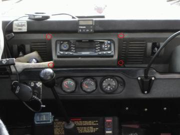

Natürlich kann man alles mögliche auseinander schrauben, wenn man Spaß an 3D-Puzzles mit 500 Teilen hat.
<img src="http://www.viermalvier.de/forum_php/images/graemlins/div01.gif" alt="" />
Du willst an die Zusatzinstrumente, richtig?
An der linken und rechten Seite des Instrumententrägers guckt dich je eine Kreuzschlitzschraube an, deren Mutter du ganz einfach zu fassen kriegst, ohne irgendwas anderes - und vor Allem nicht das Verteilergetriebe - demontieren zu müssen. Die losgeschraubte Platte ziehst du mitsamt den daran befestigten Instrumenten zu dir und hast alles in der Hand...

Hmmm, wie ist denn dein Radio- Schacht befestigt? Bei mit sind an den gekennzeichneten Stellen einfach Schrauben drin. Wenn du die entfernst kannst das Ding einfach abnehmen. Hast du die Schrauben gar nicht dran???
Bei ,ir sind dort keine Schrauben, das wunderschöne Gehäuse klemmt unter dem oberen Regalbrett!!! <img src="http://www.viermalvier.de/forum_php/images/graemlins/graem-clown.gif" alt="" />

Jupp, auch ich wollte diese zwei hübsch schwarz eingefärben Schrauben lösen, nur, das diese Schrauben [color:"red"] [/color] die runde Abdeckung des Zusatzinstrumententrägers kreifen. Die Anzeigeinstrumente sind von hinten verspannt und die untere Regalkante oder bei mit Aquarium Einfassung, bildet eine Einheit von der Beifahrertür bis zu dem Hauptinstrumententräger.

Und wenn du das Radio vorher ausbaust, kannst dann nicht versuchen, den Schacht durch Verwindung desselbigen zu befreien? Diese Lippe klemmt doch nur unter dem oberen Prallschutz? Ehrlich gesagt, ich kann mir nicht vorstellen, dass du das halbe Armaturenbrett demontieren musst um den Schacht zu entfernen? (vielleicht ist meine Vorstellungskraft auch zu eindimensional? <img src="http://www.viermalvier.de/forum_php/images/graemlins/conf44.gif" alt="" />)
rotax
PS: habe gerade mal nachgeschaut: unten am Schacht sind die Schrauben wohl Serie. Wenn man die entfernt müßte man doch den Schacht so weit nach unten biegen können das er oben rausflutscht?

Heißt das, dass du die Frontplatte nicht mit den Instrumenten rausziehen kannst? Normalerweise ist so ein Instrument doch mit einem Bügel von hinten an die Frontplatte gepresst. Sollte eigentlich kein Problem darstellen.

... sagte ich bereits. aber: nur mit viel Gewalt. Abschrauben ist echt einfacher. Macht doch keine verdammte Philosophie draus. Die 10 Schrauben mehr machen den Kohl wirklich nicht fett, dafür gehts dann ohne Schmerzen.

man bekommt sowohl den radioschacht wie auch die drei zusatzinstumente abgebaut. ohne das armaturenbrett zu zerlegen.
die drei instrumente kannst du direkt mit der platte auf der sie verschraubt sind abschrauben. dort sind rechts und links jeweils eine schraube.
sollte es sich um schrauben mit muttern handeln und diese sich mitdrehen, kannst du das radio herausnehmen, den radioschacht so wie die vorredner es beschrieben haben abschrauben und durch vorsichtiges verbiegen unter dem prallschutz herausziehen. unter dem radioschacht befindet sich dieabdeckung der verbauten zusatzinstrumente und so kommst du auch an die sich evtl. mitdrehenden muttern.
das hört sich alles schlimmer an als es ist. die arbeit ist in ein paar minuten erledigt und es ist für jeden, der einen defender fahren kann auch durchführbar.
Sind mit Muttern, aber auch dafür braucht man das Radio nicht abnehmen, man kommt wunderbar sowohl von vorne als auch von hinten dran, hatte ich gerade heute vormittag das erstmal ab, meine Erinnerung ist also quasi noch warm... <img src="http://www.viermalvier.de/forum_php/images/graemlins/nuts.gif" alt="" />
allerdings sind bei mir keine Zusatzinstrumente, sondern nur ein Ziggi-anzünder drin.
Ach ja, mein Radio ging auch mit vier kleinen Schrauben raus...

Na, sag ich doch, völlig simple Aktion. <img src="http://www.viermalvier.de/forum_php/images/graemlins/grin.gif" alt="" /> Bei mir sind es zwei Instrumente und der Ziggi-Anzünder...
