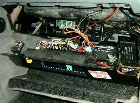

hinterm Sicherungskasten rechts unter dem Teppich. Den Sicherungskasten kannst Du mit 2 Kreuzschlitzschrauben lösen und nach unten klappen. Dann ist es das linke Relais mit der roten ATO - Sicherung drauf (ich glaube 10A). Hier im Bild links zu sehen.
[Linked Image von gwagen.de]

Danke Klaus,
jetzt kann ich meinen kleinen Problemchen auch mal tiefer auf den Grund gehen.....

Super Bild! Das Überspannungsrelais zu tauschen traue ich mir noch zu, aber den Starter raus??? Schwer? In der Werkstatt sicherlich teuer da zeitaufwendig...
Weiß irgendjemand die Teilenummer des Überspannungsrelais zwecks Preisfeststellung & Co?
Werde dies u.a. auch mal im Auge behalten... Mal sehen wann er den nächsten Rappel hat.
