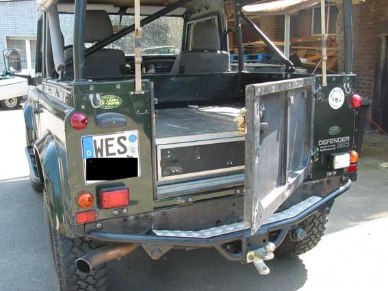

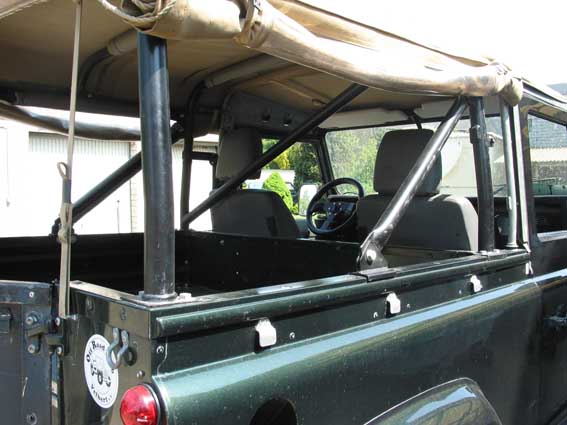

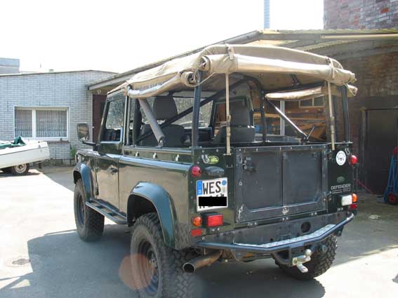

ein paar Pics, zwar nicht vom Chief, aber ich mache das auch seit Jahren...... <img src="http://www.viermalvier.de/forum_php/images/graemlins/liebe02.gif" alt="" />
Zeitaufwand: mit geübten Fingern und einem 2.Mann zum Hardtop runterheben ca. 2-3 std.
