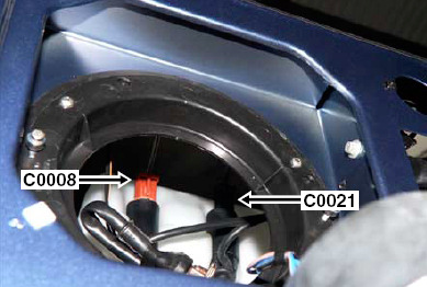

wo sitzt der?
Ich hab den Frontscheibenwaschmotor (puh) für zwei Extradüsen an den Scheibenwischern umgebaut.
Meinen Heckscheibenwischer hab ich demontiert, koche da jetzt.
Da gibt es aber doch noch einen Waschwassermotor, nur, wo ist der? Ich habe vor, die Originaldüse an den zu klemmen und den elektrisch "brutal" mit dem vorderen zusammenzuschalten.
Schön wär, das ohne größeren Totaldemontageact hingefriemelt zu kriegen. (Flinke und fleißige Finger hab ich...!)
Wer weiß, wo der sitzt?
Grüße Hubertus

Hubertus, ich weiss es nicht, aber würde mal irgendwo an/unter/hinter/neben dem Wasserbehälter tippen!

Beide Pumpen wohnen zusammen, man kommt schlecht dran, hinter dem linken Scheinwerfer (rausbauen). Steckverbinder: C0008 Frontscheibenpumpe, C0021 Heckscheibenpumpe.

Danke <img src="http://www.viermalvier.de/forum_php/images/graemlins/blush.gif" alt="" /> ... aber nein, bin nur ein Fachidiot (Autoelektronik bzw. -Software ist im Moment mein Hauptjob), und das Bildlein oben ist einfach aus dem Elektrohandbuch gezogen - doch wenn ich die Achsschenkel überholen (das vielleicht grad noch) oder gar Karosseriearbeiten (hab ich einen Horror davor) machen sollte, würd ich mich garantiert dümmer anstellen als die meisten hier <img src="http://www.viermalvier.de/forum_php/images/graemlins/schild11.gif" alt="" />

Eine Frage, kann ich die beiden Pumpen zusammenschalten, ohne daß mein Sicherungskasten kollabiert?

Ich denk mal, beide Pümpchen sind mit 15A abgesichert. Ich würde dann beide Pümpchen zusammenschalten. Gibt das Krieg im Kasten?

Zur Stromaufnahme der Pumpen hab ich keine Infos, aber mehr als 1-2 A werden's nicht sein... aus dem "Elektrobauch" raus würd ich mir da keine Gedanken machen, wenn Du die hintere zur vorderen parallel schaltest (die hängt, wie Du schon rausgefunden hast, an einer 15A-Sicherung - die hintere nur an 10A).

... wenn du die originalen Pumpen verwendest dürftest du mit 15A dicke auskommen. Ich denke mal, so eine Pumpe dürfte nicht viel mehr verbrauchen als eine elektrische Zahnbürste.... <img src="http://www.viermalvier.de/forum_php/images/graemlins/augen21.gif" alt="" />

PS. hach, hund war schneller. <img src="http://www.viermalvier.de/forum_php/images/graemlins/graem-snore.gif" alt="" /> die stärke der sicherungen dienen wohl hauptsächlich dem leitungsschutz bei kurzschluss. würde auch erklären, warum hinten mit 10A abgesichert ist....
