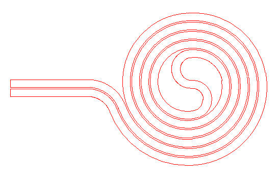

Man könnte ja auch auf die Idee kommen, aus 6mm Kupferrohr eine Doppelspirale zu wickeln. Dann ist die Durchflussmenge geringer und das Rohr könnte bei gleichem Spiral-Durchmesser länger und enger gewickelt sein. Also längere Verweildauer des Wassers im heißen Bereich und besserer Wirkungsgrad. Zwischen den Wicklungen noch ein paar Hartlot-Kleckse zur Stabilisierung und die Mimik bleibt völlig flach, ohne überstehende Rückleitung.
