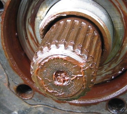

Hallo wie lange sollte eine Steckachse, eurer Meinung nach halten? Ich habe jetzt nach ca.100tkm zum 2mal, das die lange Achse, hinten Rechts ausgeschlagen ist. Soll das normal sein? <img src="/forum_php/images/graemlins/conf44.gif" alt="" /> Landy wir nicht übermäßig durchs Gelände gejagt und auch sonst eher ruhig bewegt. Eure Erfahrungen damit wären vielleicht hilfreich. <img src="/forum_php/images/graemlins/thankx.gif" alt="" />

Meine Steckachsen hatten auch ein wenig mehr spiel aber kaputt habe ich die erst im Gelände gemacht habe nun Maxidrive steckachsen drin bis jetzt ohne probleme

Meinst Du die Verzahnung an Radseite?
Ist der Radmitnehmer mitgetauscht worden? Falls der ebenfalls ausgelutscht ist kann die neue Welle natürlich nicht lange halten.
Ich bin mal ne Weile mit lockerem Radlager rumgekurft, ohne es zu merken. Das fand die Wellenverzahnung auch nicht so lustig.
Ich denke, wenn auf Radseite alles ordentlich in Ordnung ist hält so eine Welle locker 100.000. Auf der Diffseite konnte ich zum Beispiel noch nie Verschleiss feststellen. Da brechen die höchstens gerne mal ab...

nach ca.100tkm zum 2mal,... hinten Rechts ausgeschlagen
Ausgeschlagen ist bestimmt nicht normal, daher stelle ich mich in RoverLover´s Reihe

Was heißt denn "..ausgeschlagen"? meine sieht nach 80.000 so aus...
finde ich okay.

nach 135.000 sehen meine hinten aus wie neu,
nur ganz leichtes spiel im mitnehmer.

Warum schmierst Du Deine Radlager mit Nutella?

Falsch geraten, ist Nusspli... <img src="/forum_php/images/graemlins/nana.gif" alt="" />
Denke mal ist eine Emulusion von Fett und Diff-Öl (roch zumindest so <img src="/forum_php/images/graemlins/kotz.gif" alt="" />)

Natürlich habe ich den Mitnehmer beim ersten mal mitgewechselt. Bin ja nich ganz Blöde <img src="/forum_php/images/graemlins/trau27.gif" alt="" />Is auch sonst alles fest, aber das Fett sieht auch schon aus wie Nuttela. meine Vermutung wäre das der mitnehmer nich ganz so war wie er sein sollte. <img src="/forum_php/images/graemlins/mad.gif" alt="" />
