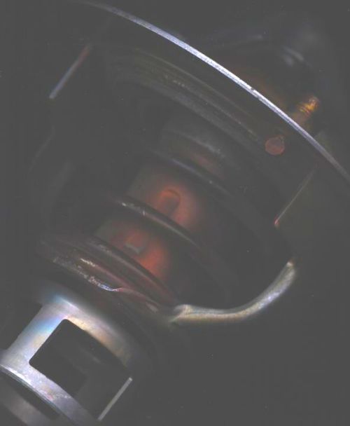

Das Bypassventil befindet sich in Bildmitte. Nicht demontierbar.

Die hier angesagte Funktion "Minimierung des Dampfüberdrucks" ist zwar sachlich nicht richtig, aber sei’s drum. Der exzessive, unproduktive Überdruck (der bei intaktem Kühlsystem kaum entsteht) wird vom Abblasen des Ventils im Verschlußdeckel des Ausdehnungsbehälters begrenzt. Den Durchfluß des Kühlmittels zum Kühler regelt das temperaturabhängig öffnende Thermostatventil, sonst kein anderes. Ein weiteres "kleines Ventil" als das bereits oben angezeigte Bypass-Ventil ist im Wasserkreislauf beim RD28T-Motor nicht vorhanden. Es wirkt monodirektional in Richtung Kühler öffnend (freier Durchflußquerschnitt etwa 3 mmhoch2) und ist nicht demontierbar. Es mildert lediglich bei geschlossenem Thermostaten den lokalen hydraulischen Druckgradienten auf das Thermostatventil, das gegen die Strömung öffnen muß. Da hättest Du Dich schon näher erklären sollen.

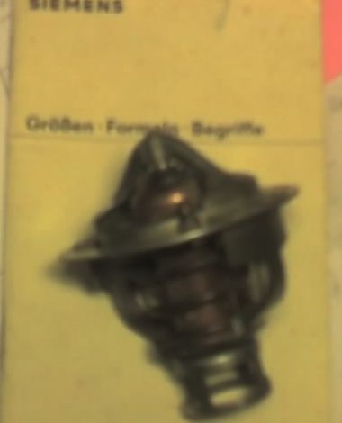

Hier als Anhang habe ich genau dargestellt um was es mir ging.
Das Kippventil muß nach oben zeigen.Wie im Anhang fotografisch zu sehen ist(rote Markierung).
Genau das war mein Fehler das Kippventil nicht nach oben verbaut zu haben.

Der "Kollege Patrolier" hat Dich in keinster Weise mißverstanden.
Von diesem Ventil habe ich schon gestern Abend ein, zugegebenermaßen, nicht sehr deutliches Bild gepostet. Anscheinend hast Du das nicht gelesen.
Das Ventil IST NICHT DEMONTABEL. Habe auch noch niemals einen Thermostaten gesehen, wo es demontabel gewesen wäre. Demontierbarkeit würde auch keinen Sinn machen.
