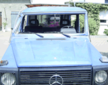

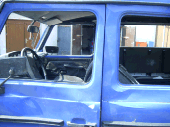

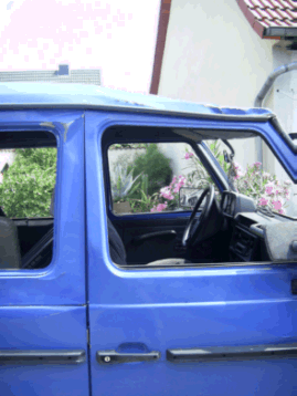

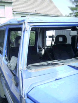

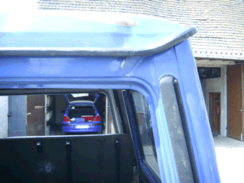

nun ist es passiert, ich habe meinen G gecrasht. Im Übermut und voller Selbstüberschätzung. Bei einer zügigen Befahrung eines Walls bin ich seitlich ins rutschen gekommen, da im Deichtal mehrere Bäume mit großen Umfang standen steuerte ich gegen. Ich weiß man sollte in Fallrichtung steuern aber wie schon geschrieben -> Bäume. Dann passierts; Überschlag über Fahrerseite -> Dach -> Beifahrerseite, dort kamm der G zum Liegen. <img src="/forum_php/images/graemlins/schild11.gif" alt="" />
Hier ein par Fotos: [Linked Image von viermalvier.de] [Linked Image von viermalvier.de] [Linked Image von viermalvier.de] [Linked Image von viermalvier.de] [Linked Image von viermalvier.de]
Schaden am Scheibenrahmen, A- u. B-Säulen, Dach und linker hinterer Seitenscheibenrahmen. Beide Türen, Frontscheibe, Beifahrerscheibe sowie 1 hintere Seitenscheibe.
Da die Karosse wohl irreparabel beschädigt ist und eine neue eine über meine Verhältnisse hohe finanz. Belastung darstellt, werde ich daran sehr lange zu "knabbern" haben, da ich das Hobby und die Leidenschaft G nicht abschließen möchte.

Ich weiß ja nicht wie Du Deinen G nutzt - Alltagswagen oder Spielzeug - wäre es letzteres, so würde ich das G-rät in ein Cabrio umbauen - Dach ab Gürtellinie abflexen - Türen halbieren - Scheibenrahmen geraderichten bzw. durch klappbaren vom Wolf ersetzen (gibt´s ab und zu bei ebay)- Überrollbügel einbauen ...

zum Wegschmeissen ist der doch zu schade. Vorschlag: kauf Dir einen Hydraulikrichtsatz mit 10 to Richtkraft und drücke Dein Dach wieder dahin, wo es mal war. Keine Angst, so stabil ist das ganze nicht, hast Du ja beim Überschlag gemerkt, genauso geht es auch wieder raus!
Ich kannte mal einen, der hat bei solchen Schäden die Dächer
mittels Gabelstapler wieder in Form gebracht! Also nur Mut!

Eine ähnlich verzogene Unimog-Hütte (für die gab´s allerdings nirgends mehr Ersatz...) haben wir vor Jahren mal mittels Stockwinden wieder gerichtet. Solange da "weiche" Knicke im Blech sind, und es nirgends reißt, kannst Du es mal versuchen...

ich wollt ja nichts schreiben, aber ...
das geht doch noch.
grade ziehen und froh sein.
"eisdiele" geht mit dem natuerlich nicht mehr.
dafuer mehr spass im gelaende (mit weniger sorgen).
ich wurde erstmal richten und grob lackieren (alles selber),
1500km fahren, dann merkt man ob der rest noch heil ist.
