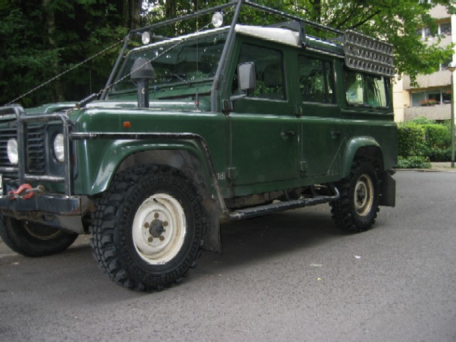

Ein Kollege hat die Kaiman seit vorgestern drauf.
In 7,5 X 16 auf der 5,5 Defenderfelge,ohne Spurverbreiterung.
Die groben Stollen stehen seitlich raus,beim Lenken rubbeln die ordentlich an Längslenker.
Mal sehen,wie die so halten.
Übrigens sind die fast so groß wie 255er. [Linked Image von viermalvier.de]

btw: das dürfte der krasseste Schnorchel sein, den ich je gesehen habe. <img src="/forum_php/images/graemlins/grin.gif" alt="" />

servus,
das profil ist ein reiners offroad-profil. sie passen super auf die felgen vom 130er und sind tatsächlichfast so groß wie die 255x85x16. ich würde sagen sie sind echte 235x85x16.
super preis / leistung und super optik. wenn sie an den schubstreben schleifen, brauchst du nur den lenkeinschlag anpassen ( zwei schrauben witer reindrehen ) oder spurverbreiterungen draufpacken. bei spurverbreiterungen solltest du aber auch den lenkeinschlag anpassen. hier jedoch vergrößern und nicht verkleinern.

Den Schnorchel hab ich von alten Militärfotos abgekuckt.
War eine Schwimmvariante.
Lenkgeometrie ist bekannt.
Der Reifen ist kleiner als ein 255er und größer als ein 235er.
