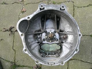

Stell doch mal ein Bild vom Getriebe hier rein. Wie gesagt, es gibt Getrag und MB, Grob- und Feinverzahnte Eingangswelle, sowie kurzer Erster oder langer Fünfter...

moin,
@dapo danke klarer arbeitsauftrag für mich
zu 1. photos anliegend
2. i.o.
3. und 4.wir haben zu motor nr:om617952 sogar drei verschiedene kupplungssätze von verschiedenen herstellern gefunden.
5. ich schätze mal die g(228mm)kupplung, da nach dem motor umbau das getriebe so wieder angebaut wurde, genau kann ich es erst sagen, wenn motor und getriebe getrennt wurden.

OK, das ist ein MB-Getriebe, erkennbar daran, daß die Kupplungsglocke (Alu) NICHT Teil des Getriebegehäuses (grün lackiert) ist. Verzahnung: grob.
Daher sollte die normale G-Kupplung passen, die dann wohl auch bei Deinem 4-Gang verbaut ist.
